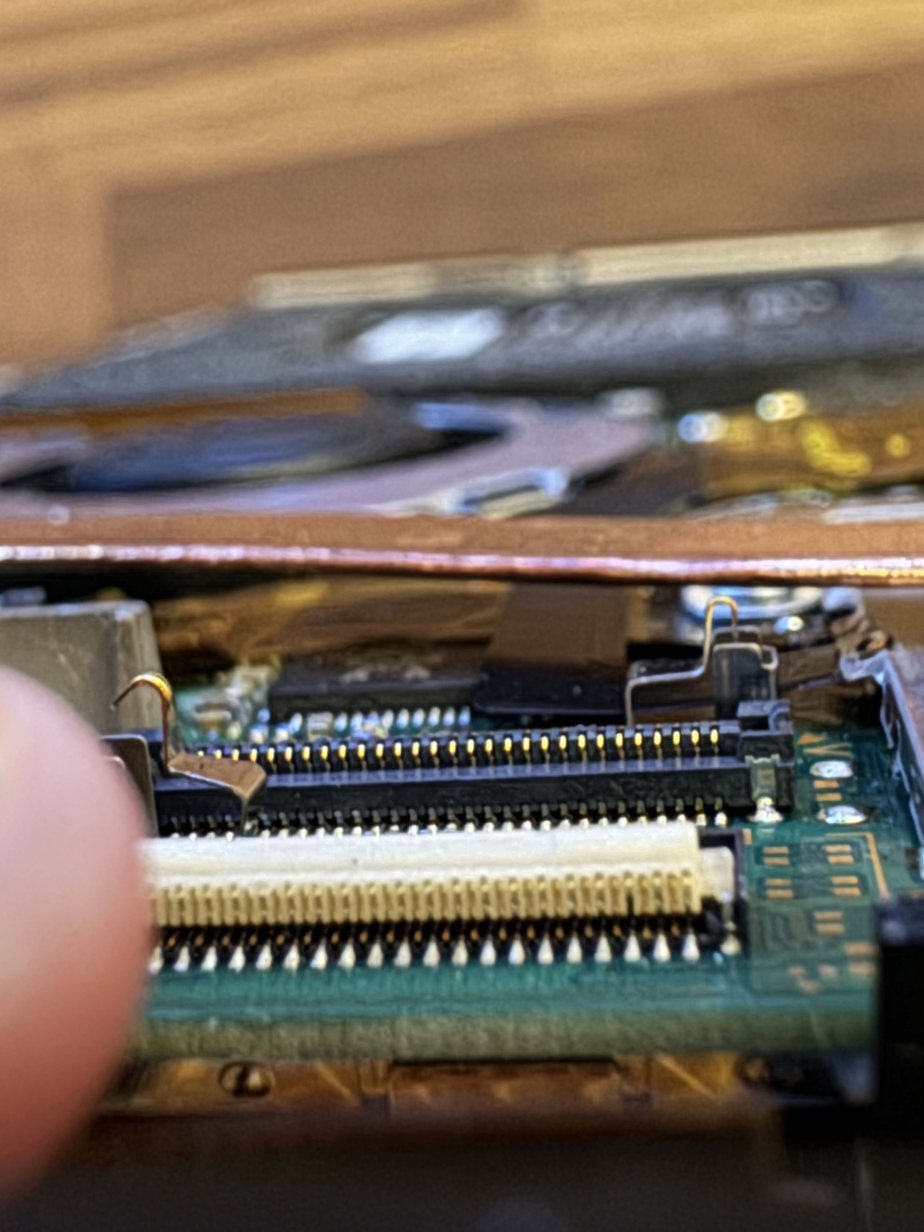

After messing up my first Oled chip install I decided to buy a premodded motherboard from AliExpress. It came today and everything works fine except that the touchscreen isn’t working.
Tried reseating the connector and wiping the ribbon cable with IPA but no luck. I’ve attached a picture of the connector. Does this look like a bent pin?
Thanks
si les sirve cambien la resistencia de 1k que se encuentra debajo del conector fpc y a la izquierda del cpu, hay 2 la del lado derecho (mas cercano al microprocesador) muchas veces en las OLED se quema al instalar el hwfly. He reparado muchas asi. La linea del táctil en OLED es muy básica ya que la pantalla la controla la CPU.
