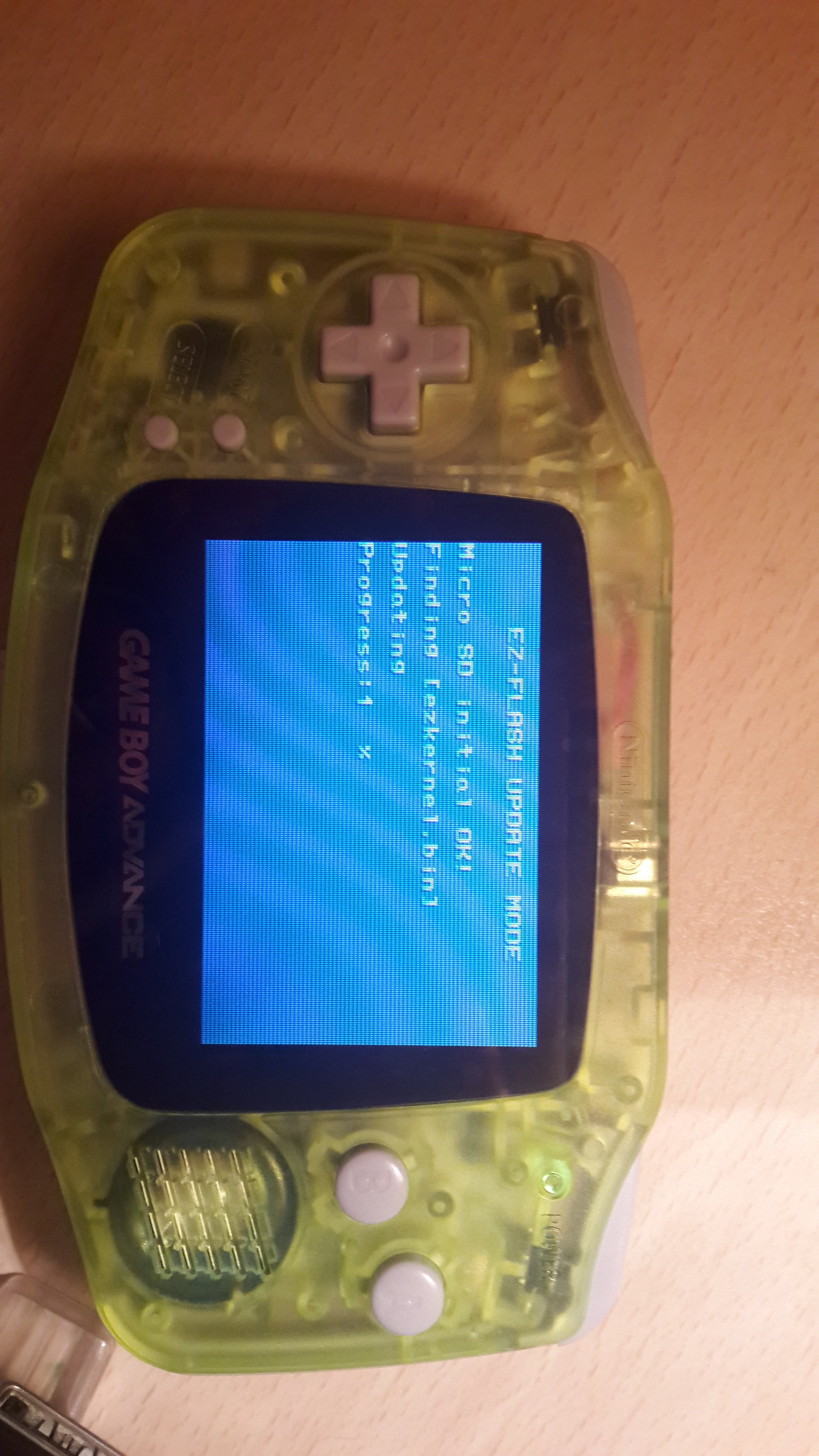

Sulla mia ez flash omega ce un problemache non riesco a risolvere,
Quando accendo il gba spunta la scritta ez flash e poi la schermata diventa tutta bianca ... ho provato ad aggiornare il kernel 1.4 e il firmware 6 ma il processo resta bloccato al 1%
Aiutatemi a risolvere il problema
Quando si è in modalità sicurezza mi spunta questa scritta "avviso Si cancellerà il caricatore Sei sicuro di aver fatto Image TF
Ho un GBA lcd modificato ags-101
