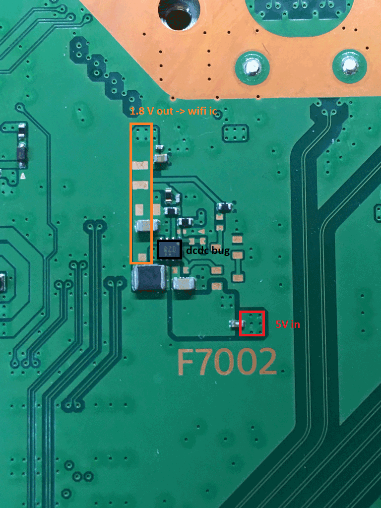

Buenas a ver si alguien me saca esta duda, estoy con una ps5 con placa EDM-020 CFI-1116A. Tenía un fallo que solamente entraba en el menú seguro y solo me dejaba elegir la última opción todas las demás aparecías deshabilitadas, además al intentar actualizar siempre daba error y volvía otra vez al mismo punto. Total que al intentar sustituir el controlador SSD me ha dado fallo en el módulo wifi y se ha puesto en cortocircuito ya que los condensadores de la parte inferior me dan corto pero solamente los de 1.8V los 3.3V no están en corto.
El chip original que llevaba era un AW-XM501 Rev. 1.2, según tenia entendido este modelo debería llevar el J20H100. He probado a soldar un tres módulos distintos J20H100 y siempre me da corto en los mismos condensadores. Luego he probado con J20H104 y no me da corto pero la consola no enciende y el uart me da dos errores relacionados con este módulo 80D004FD y 80D0FFFD.
Alguna idea de que puede estar pasando? Lo que me parece raro es que al desoldar el módulo wifi desaparece el corto y una vez sueldo el modelo J20H100 vuelve a aparecer.... no sé si intentar pedir el AW-XM501 sería la solución ya que he visto que esta versión es para modelos slim y pro.

Changing the WiFi modul to J20H104 will not work. You need to put back the J20H100 module.
I would look for the cause of the short at the 1.8V line. It could be on of the caps or the bug converter which generates the 1.8V for the WiFi module.

Hello, sorry, and thank you for your response. I’ll try what you suggest to see if that’s the problem. Best regards.
