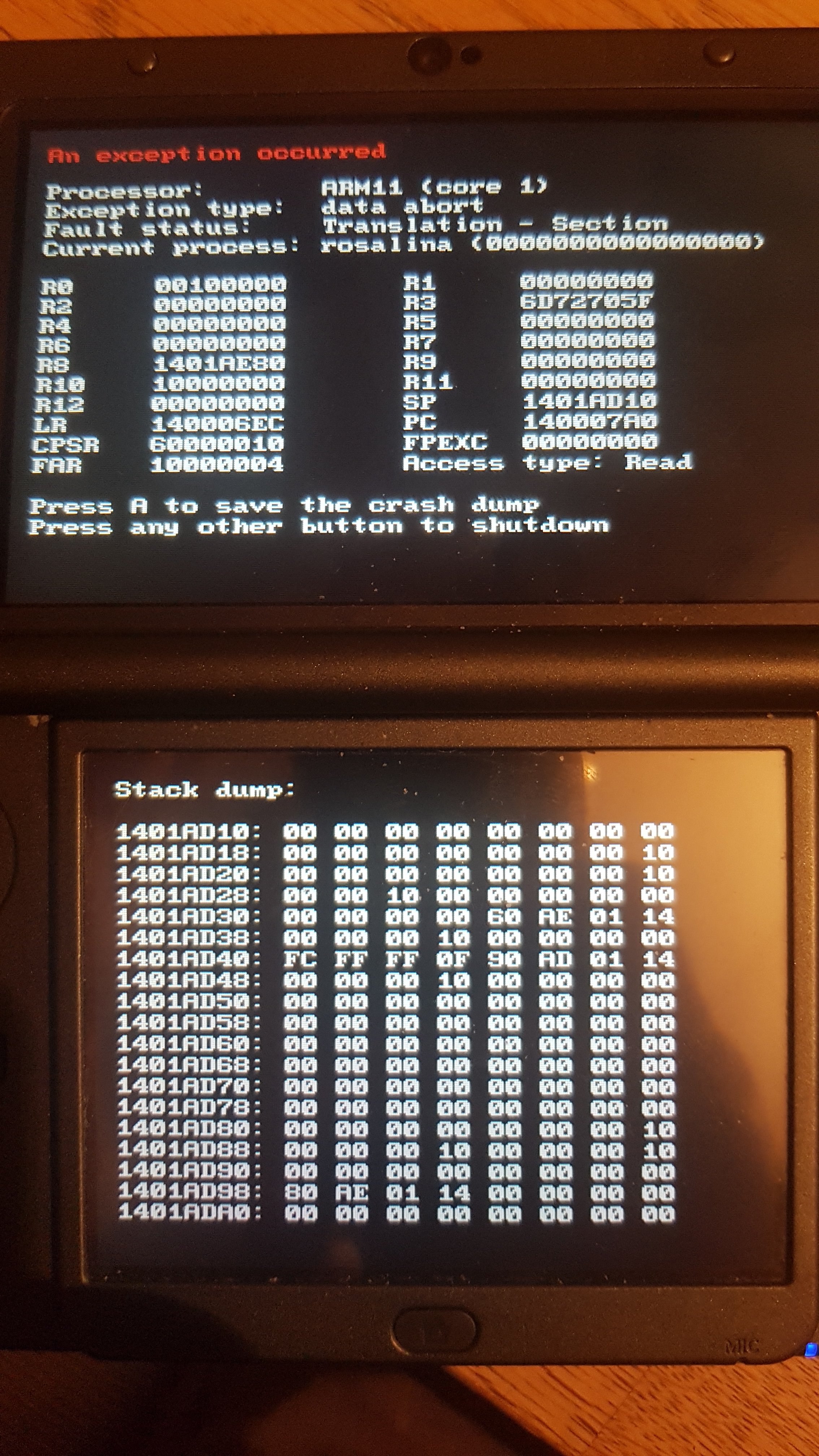

Habe letztens meinen New 3ds aus nicht ersichtlichen Gründen aktualisiert und dann ging nichts mehr bis ich eine andere sd karte mit anderer boot.firm ausprobiert hatte. Also musste ich meine 3ds sd-karte 64gb formatieren seit dem an kann ich nicht mehr über Ds-Download spiel hb_launcher starten und der ds ist leer(sd-karte) kein fbi , kein Homebrew launcher icoon keine games also halt wie neu Zustand jedoch ist auf der sd karte alles wieder oben alle Ordner alle cias Boot.3dsx usw.
jedoch kommt beim booten von Hb_launcher über Download spiel(uber rosalina v.9.1) immer die selbe Fehlermeldung.(ist im anhang)
Bitte helft mir ich hock seit 6 Tagen dran und komm nicht weiter

I. Correctly reformat your SD card and check if it's fake.
II. Update your custom firmware on both the SD card and CTRNAND.
III. Hold the (Select) button when turning on the 3DS, and have the settings like this for Luma3DS Configuration.
  • :!: Do not turn this on. Have the last one like this: ( ) Disabled ARM11 exception handlers
IV. Put the new HBL boot.3dsx on the root of your SD card and watch this tutorial.
V. Use the CFW starter kit archive from this cheat guide to update or add popular homebrew apps. (Optional)
